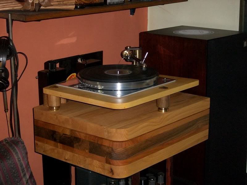

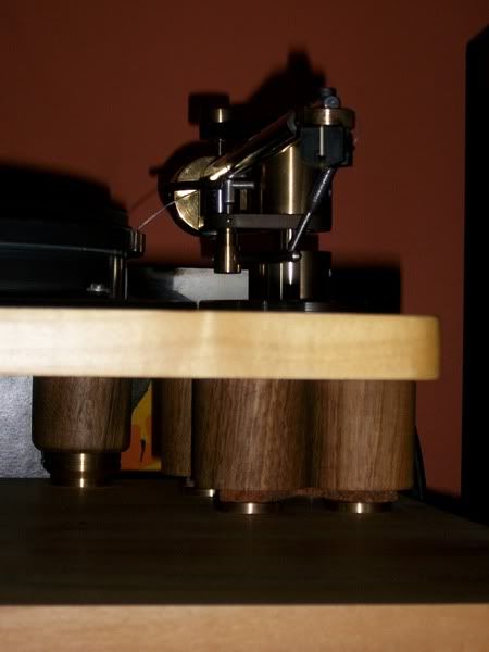

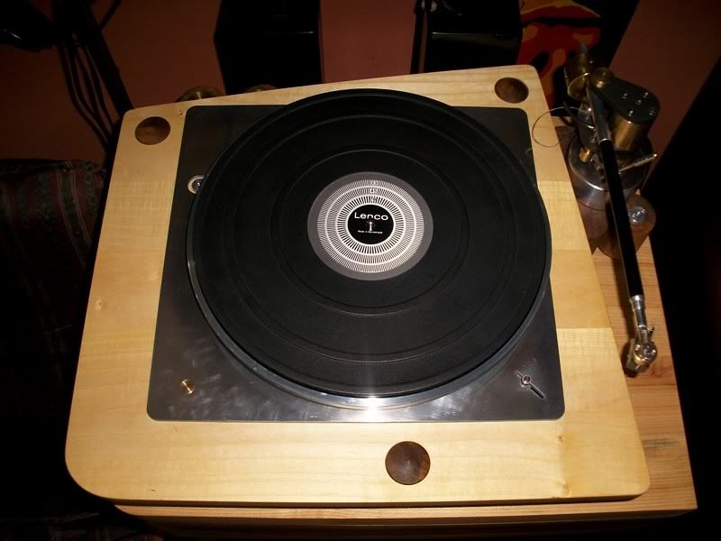

Jos jedan extreme ali ovaj MADE IN BELGRADE
Jedinstven u svetu jer ima kuciste modularno i moze se podesavati zvuk po zelji samim premestanjem rasporeda layera,jedinstven je i izbor tj kombinacija materijala, aluminijum 7075 T9 , javor za violine, Ameriski orah i Japanska tresnja,poseban nacin dampiramja drveta gde se jedan sloj ponasa kao Slate kamen.... itd
ime STRADI-VARI (zbog javora) tezina preko 65 kg (PTP sa Lenco l75 motor i tanjir)
izgled zadnjeg dela, mogucnost montiranja jos jedne rucke
postolje ruske,sa tegom ispod od 3kg koji visi
Ostalo da se stavi bakarni mat, O ringovi za tanjir i Slate ili Ebony klamp
Gramofon mog prijatelja Jean-a
YODA TT
prvo je bilo ovo
pa po ugledu na ovo
preko ovoga
nastalo je ovo
remek delo ili bar jedno od dela
hvala i pozdrav :innoc :band

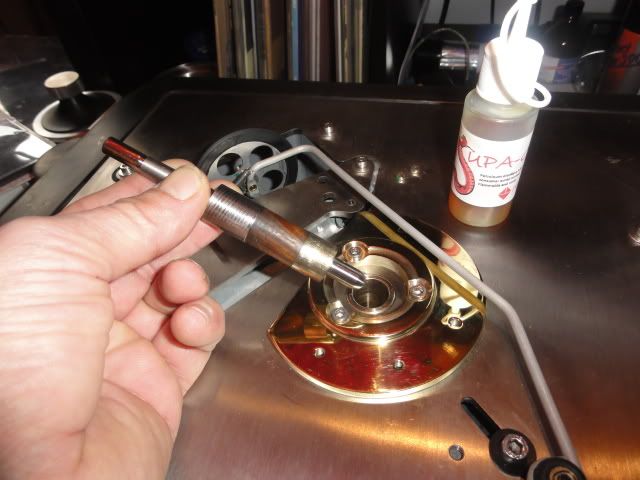

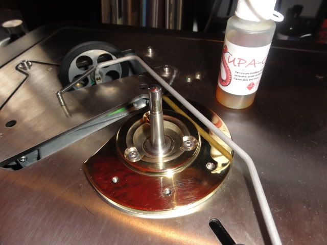

zaboravio sam
lageri na gramofonima
Jeremy: the "Legend" , with a cylinder of " Lignum Vitae" ( hardest wood) around the main spindle ...

Cestitke za trud.
Reci mi rupe na obodu tanjira - da li ste vi busili ili je fabricki balansiran tanjir?
Od detalja mozda bih zamenio samo onu klemu ispod sa nekom boljom (ako je to ona sto direktno naleze srafom na licne - hoce da ih pokida).

Post by nikolazec » 03 Aug 2011, 13:27
Fabricki balansiran
